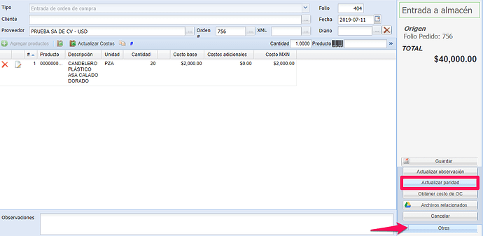

Existen ocasiones en las que se realiza una compra en una moneda extranjera, se ingresan los productos al almacén, pero al obtener el xml, éste tiene un tipo de cambio distinto al registrado en la orden de compra. Para poder cambiar el costo con el que se ingresaron los productos al almacén, el proceso es el siguiente:
1.- Ingrese a la entrada de almacén que se generó desde la orden de compra.
2.- Con el botón Otros podrá ver la opción Actualizar paridad.

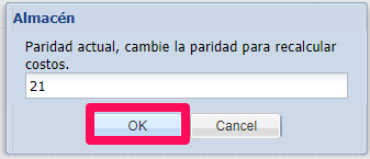

3.- En la siguiente ventana, debe capturar la nueva paridad, es decir el tipo de cambio expresado en el xml recibido.
4.- Verá el nuevo monto de la entrada, presione Guardar.
De esta manera se podrá actualizar el tipo de cambio para el registro correcto.
